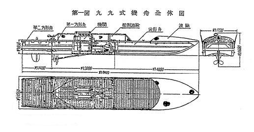

  6. aercastro82
    aercastro82 recruit
    Jan 22, 2010
    6
    Here other ways the Japanese landed troops.
    These boats appear like the 9-meter fire boats used on naval ships
    写真の船は大発か中発ですか。折りたたみ舟艇じゃないでしょ!?
    工校−大発
    九五式折畳舟 - Wikipedia
    ミッドウェー作戦では、一木支隊ミッドウェー上陸の際に使用する計画で、40隻が用意されていた。より大型の上陸用舟艇である大発動艇から、上陸点手前の環礁で乗り換える予定であった。これは、折畳舟より喫水の深い大発では環礁突破や機雷原通過が困難な一方、環礁内部は水深が100mにも及び渡渉も不可能だったため、考案された方式であった。しかし、海軍が海戦で敗れたため、上陸は実施されなかった。
    In Operation Midway, there were 40 ships planned to be used when the Ichiki corps landed on Midway . It was planned to transfer from a large launch boat , a larger landing craft , to the atoll before landing . This was a method that was devised because it was difficult to break through the atoll and pass through the minefield at a large draft that was deeper than the folding boat, while the depth of the water at the inside of the atoll was 100m and it was impossible to cross. However, the landing was not carried out because the Navy was defeated in the naval battle.
    H•ºŠwZ‚̉‰K
    陸軍工兵学校昭和十七年卒業アルバム
    日本財団図書館(電子図書館) 企画展「船外機 その発達の歴史」報告書
    機舟
